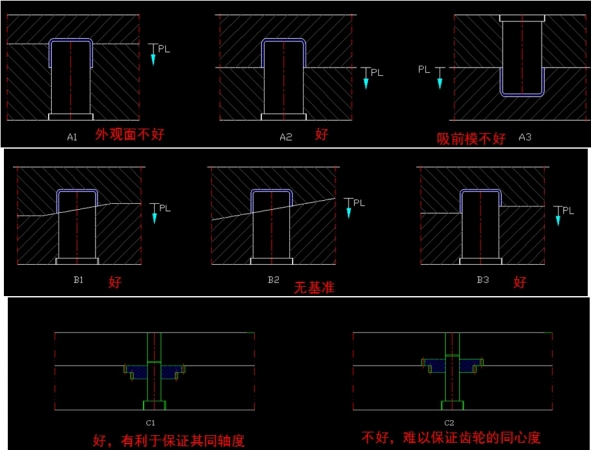

一· 概念
1. 分型线:
分型线是各分型块的边界线:
1. 分型块:前模仁,后模仁,行位块
2. 各分型块有相交于产品面的边界线,称为分型线
2. 分型面:
先明确分型线,再考虑分型面
模具中能取出制品或者流道凝料的可分离的接触面叫分型面
二· 分型面的设计注意事项
1. 台阶分型面做斜度:1.5~5度
2. 封胶位大于5,
3. 一定要有一个平面作为其他面的基准
4. 注意不对称的分型面承受注射压力的平衡
三· 分型面的选择
1.分型面是注塑过程中取出产品或者流道凝料的模具接合面;决定模具的结构形式的一个重要因素,它与模具的整体结构, 浇注系统的设计,塑件的脱模昨模具的制造工艺有关。
2.分型面的选择原则:
a.塑件外型最大轮廓,否则产品就取不出
b.有利于塑件的顺利脱模,防止吸前模(图A)
c.有利于保证塑件的精度要求(图C)
d.满足产品的外观质量要求(图C)
e.便于模具的加工制造(图D)
f.有利于排气
* 除上面的注意点和原则外还要尽量简化模具的结构,优化加工工艺,当上述的原则不可同时满足时,抓住主要的方面

发表于 2016-4-18 11:03:59 | 显示全部楼层
c.有利于保证塑件的精度要求(图C)
d.满足产品的外观质量要求(图C)
这里没有更多的描述呢,有哪位大神帮助回复一下呗!
