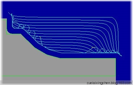

Mastercam 动态粗车是mastercam软件X7版推出的一种全新的粗车方案。
动态粗车非常适用于加工优质耐热合金这类难加工材料,与传统车削方式对比,动态车保持刀具负载稳定,最高提高刀具300%寿命,并节省加工时间。
优质耐热合金材料在高温下具有高强度,并且在切削过程产生锯齿状切屑,这会导致很高的切削力。
加工过程中不良的导热率和高硬度会导致高温,高强度、加工硬化和粘附硬化特性导致在最大切削深度处产生沟槽磨损。
选用圆形刀片可以显著提高加工优质耐热合金材料时的进给和增加寿命。
Mastercam X7 动态粗车 - 蔷薇的羽翼 - 蔷薇的羽翼
动态车刀路中,刀路的圆滑拐角,可以免除预倒角的需要和减少沟槽磨损。在刀片碰到零件拐角处的表面时将有一个接触点。
这种刀路确保了任何损坏都沿着切削刃散开,随着切深变化。这是非常理想的解决方案。
使用动态车时,切削深度不要太小,否则有蹦刃的危险。
动态车削适用于圆形车刀刀片,补偿方式只能 电脑 或 关。
为了将磨损降低到最小,切削深度设置为刀片直径的 15%(最大),获取最佳效果。
也可以使用较大的切深,但切勿超过刀片直径的 25%
动态车 带来的好处
1.明显提高刀具寿命
2.缩短加工时间
3.更好的断屑

个人感觉切槽或者有圆弧的地方好用想上面的还不如G71好点
