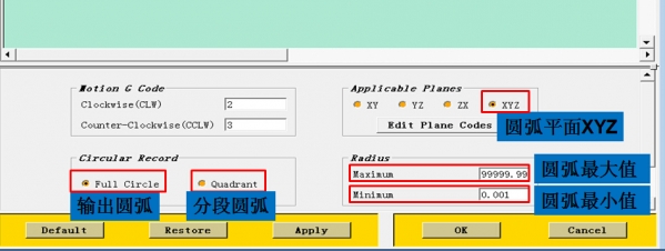

发表于 2014-10-27 14:53:16 | 显示全部楼层
看看是不是后处理参数的问题

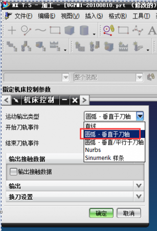

发表于 2014-10-31 22:21:55 | 显示全部楼层
检查机床控制为圆弧输出
