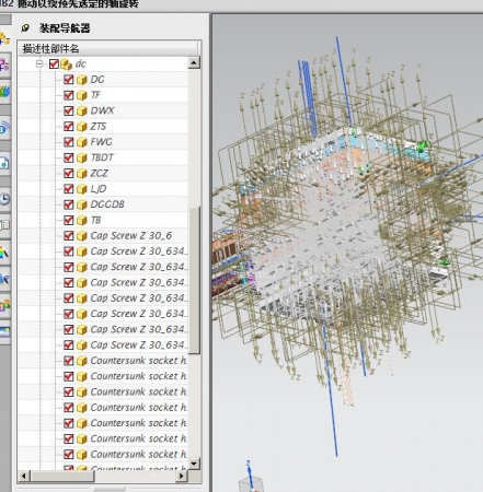

STP格式导进来的,,全是基准。。怎么能不显示,

你是直接打开STP档的吧,这样会生成装配,每个文件都有一个坐标,所以是这样,导入档案时,最好新建文件再导入进去

隐藏再移动到其他层啊 过滤器选基准 再ctrl加A

教你 过滤器里面选基准 再ctrl+A 再隐藏移动到其他层
