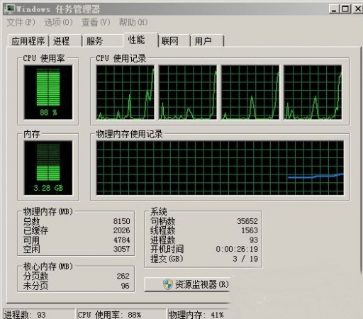

以前版本设置支持多核后只能看到一个核在工作其他几个在闲置。
NX 8.5正式版支持多核CPU起作用支持多核设置和展示分享让NX快得飞起来
NX 8.5支持多核CPU设置方法图文说明 图82537

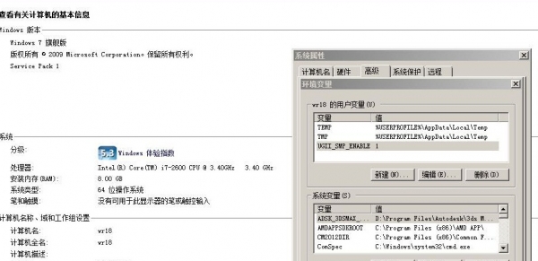

方法文字说明如下:
1.新建用户环境变量,变量名称位:UGII_SMP_ENABLE  变量值为: 1
2.在UG安装文件夹里面,找到文件名为UGII的文件夹,在里面找到 ugii_env_ug 文件用记事本打开
3.在ugii_env_ug文件里面搜索ugii_smp_enable ,看下是不是
UGII_SMP_ENABLE=1
   如果是 1 的话就是启动了多核,不的话就改为
记住要把UGII_SMP_ENABLE = 1前面的#去掉,否则起不来作用。
这样就可以启动多核了,发挥多核的优势!!!

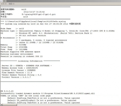

如果你的电脑配置很高,ug运行起来却很慢,看下是不是启动多核了
你可以在UG帮助→NX日志文件里面看到(我的是双核的,已经启动了)
