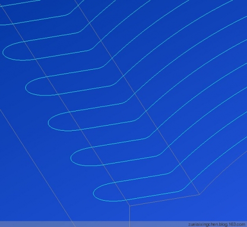

平行精加工可以说是很常见的一种加工策略.本篇文章的目的是让大家了解和熟悉在传统和高速精加工中,平行精加工的区别.

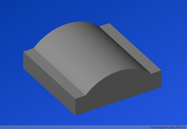

图档如下:

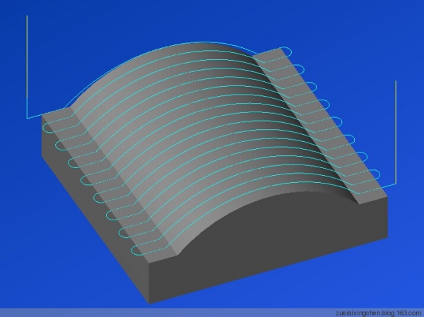

简单的一个图形,我们使用平行精加工策略.
使用直径6的球刀,间距3mm,公差0.01,获得刀路如下:
好象没有什么不妥~~.

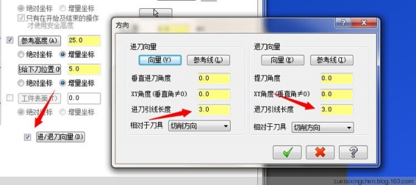

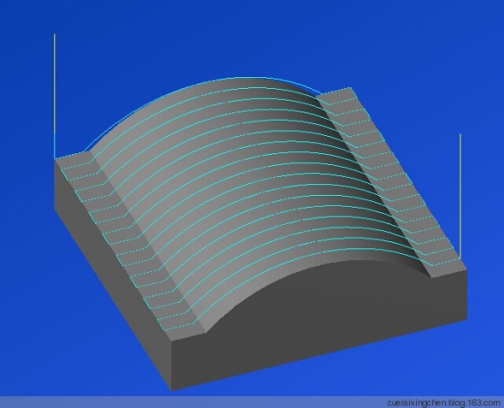

就实际加工而言,首先在工件表面垂直进刀,是不允许的,我们可以修改下进退刀选项.
我们打开曲面参数,设定进退刀信息如下:
从新计算刀路.

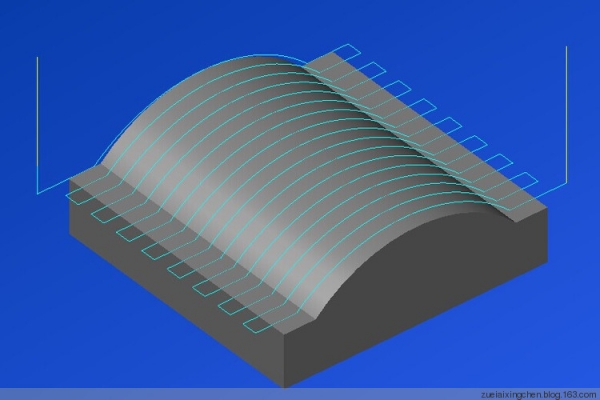

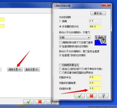

想点样子咧~但是两层连接部分的连接还是不符合我们的需求.在工件上连接会产生刀纹,这个图形外围没干涉,所以不会产生惯性过切.我们需要对连接进一步调整.
我们打开连接设置,在默认参数下设置连接切线为3mm.计算刀路
计算得到刀路如下:

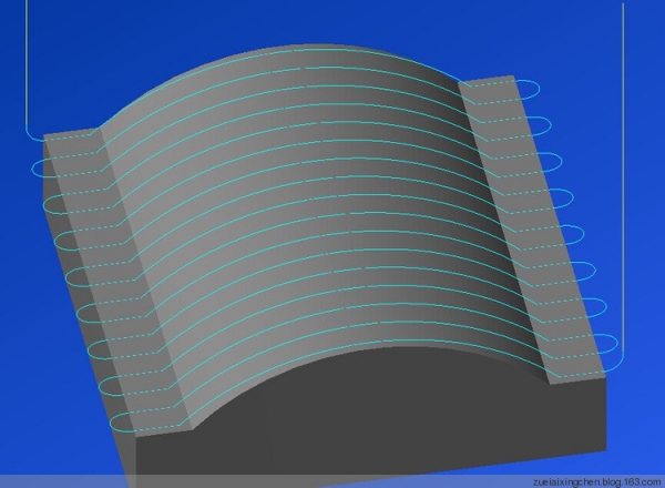

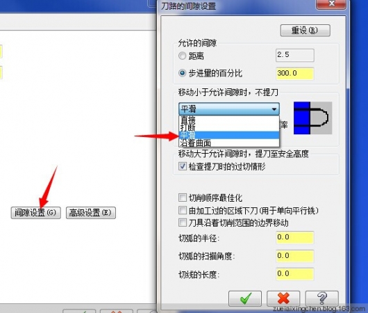

连接是出来了,但这种垂直的连接方式,还是会造成机床运动时减速,浪费加工时间,我们需要圆弧方式进行连接.
于是继续修改!将连接方式从默认打断改为平滑.去掉切线长度.
计算刀路得到刀路如下:

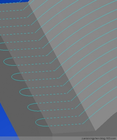

现在 得到的切入切出,层刀路之间的连接过度都是我们需要的了.但拐角之间的刀路是无法进行修剪的.
如图所示,这里存在大量的刀路突然转向.这是我们不希望看到的.

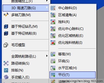

好了 传统的精加工平行加工设置就到这里结束了.我们再来看看高速精加工平行设置.
选用3D高速刀路-平行.
选择直径6的球刀,设置切削间距为3mm,设定公差0.01 其他默认,计算刀路.

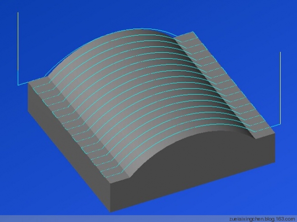

高速中漂亮的垂直圆弧切入切出,层连接圆弧连接,完全不需要我们操心.下面我们就再次动手,把拐角修掉.

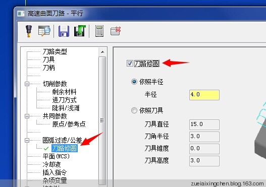

展开圆弧过滤/公差,选择刀路修圆.启用刀路修圆.
使用依照半径,设置半径为4.0
计算刀路.
看拐角都有增加R1的圆角.(额,为什么是R1而不是设定的R4呢?因为其中R3是抵消刀具的R3~)
由此可见,高速加工刀路,不但在计算方面有优势(支持后台计算,是传统刀路不支持的),设置简单,而且刀路更加合理.
