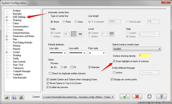

在X8里面,终于不用想以前一样看曲面的线框来确认正反面了.(咳咳,如果你不做五轴,这个功能对你无用.)
Mastercam X8 区分曲面正反颜色设置 - 蔷薇的羽翼 - 蔷薇的羽翼
如图其中,曲面正面为设置的紫色,背面为绿色.是不是很直观.
默认这个设置是没有开启的,我们需要开启它.
点设置菜单,打开设置选项,在CAD Setting中,勾选draw highlight on back of surfaces
点击确认关掉窗口即可!!
