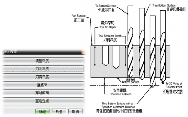

孔加工循环的通用编程格式:
G73-G89   X_Y_Z_R_Q_P_F_K;
XY,指定孔在xy平面内的定位。
Z,指孔底平面的位置。(孔的深度)
R,指R点平面所在的位置。
Q,当有间隙进给时,刀具每次的加工深度,
精镗或反镗孔循环中的退刀量。
P,指定刀具在孔底的暂停时间。
F,进给速度。
K,指定孔加工循环的次数。
取消孔加工循环G80.G80与其他孔加工循环成对使用。

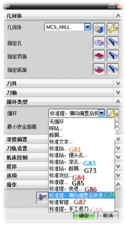

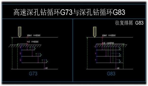

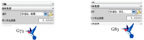

一,高速深孔钻循环G73,与深孔钻循环G83(深孔往复排屑钻)
指令格式:
G73  X_Y_Z_R_Q_F_;
G83  X_Y_Z_R_Q_F;
G73指令中Q值是每一次的加工深度。(均为正值)
G83与G73略有不同的是刀具间歇进给后,快速回到R点,其过程是钻头快速定位到孔加工循环起始点(X.Y),Z轴快速定位到快速回到R点,钻孔加工进给深度为Q,然后退刀【G73退刀量为D(D由机床系统指定);G83退到R平面,然后以Q+D工进】,重复钻孔加工进给深度直到要求的加工深度,然后钻头快速退回到R平面或初始平面。
以下是钻孔指令的运动方式

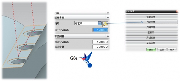

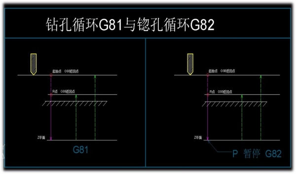

二,钻孔循环G81(常用来打点)与锪孔循环G82
指令格式:
G81 X_Y_Z_R_F_;
G82 X_Y_Z_R_P_F;
其动作过程:钻头或锪刀快速定位孔加工循环起始点(G17平面)。Z轴快速运动到R平面,在进行钻孔或锪孔加工(加工过程中不抬刀),G82在孔底暂停进给,最后快速退刀R平面或初始平面。

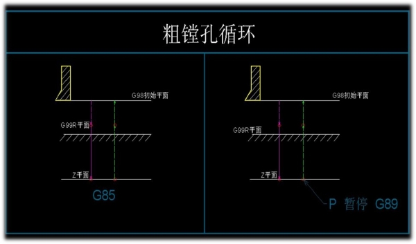

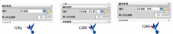

三,粗镗孔循环指令:G85,G86,G88,G89
指令格式:
G85  X_Y_Z_R_F_;用与精密镗孔外还可用与铰孔
G86  X_Y_Z_R_F_P_;粗镗孔循环
G88  X_Y_Z_R_P_F_;
G89  X_Y_Z_R_P_F_;平底铰孔,盲孔
G85循环刀具以切削进给方式加工到孔底,然后以切削进给方式返回。
G86循环刀具以切削进给方式加工到孔底,主轴停转,刀具快速回到R平面后主轴正转(用于加工精度不高的镗孔)。
G89和G85基本相同,不同的是G89加工到孔底增加了 暂停,(常用阶梯孔的加工)。
G88循环刀具以切削进给方式加工到孔底,刀具在孔底暂停后,主轴停转,然后手动退刀,再开始自动加工,Z轴返回R平面/初始平面,主轴恢复正转。
以下是粗镗孔指令的运动方式

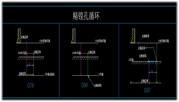

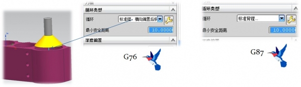

四,精镗孔循环G76和反镗孔循环G87
指令格式:
G76  X_Y_Z_R_Q_P_F;
G87  X_Y_Z_R_Q_F;
G76用于精密镗孔加工,刀具以切削方式加工到孔底,实现主轴准停,刀具向刀尖反向移动Q,使刀具离开工件表面,保证刀具不擦伤工件表面,然后快速退刀至参考平面R或初始平面,主轴正转。
G87在G17平面内定位后,主轴准停,刀具向刀尖反向移动Q,然后快速移动到孔底,然后刀具按原来的方向移动Q,主轴正转并以切削方式加工顶部,主轴再次准停,并沿刀具刀尖反向移动Q,快速提刀至R平面或初始平面,然后再回到G17定位点,主轴正转。
以下是精镗孔指令的运动方式

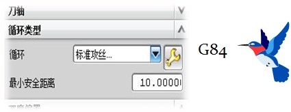

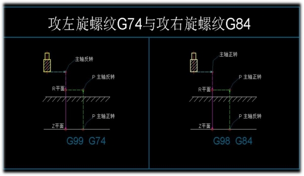

五,攻左旋螺纹G74;攻右旋螺纹G84
指令格式:
G74  X_Y_Z_R_P_F_;
G84  X_Y_Z_R_P_F_;
执行G74循环时,主轴反转。在G17平面快速定位后,移动至R点,执行攻螺纹到达孔底后,主轴正转退回到R点,主轴恢复反转。
执行G84循环时,主轴正转。在G17平面快速定位后,移动至R点,执行攻螺纹到达孔底后,主轴反转退回到R点,主轴恢复正转。
以下是攻螺纹指令的运动方式
