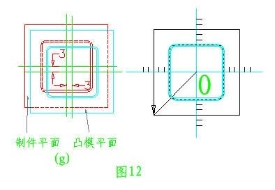

如图g):制件前后不动,从右向左移动6mm。由于在d)图中,制件的左下角已切掉,此次向左移动6mm后,制件的四周全部被切到,座标图应是一个封闭的图形。见(图12)。
优胜五金模具设计之图解旋切模 图82295

以上动作完成后,制件的四周全部被切掉,动作的轨迹也形成了一个封闭的四方形,见(图13)。
优胜五金模具设计之图解旋切模 图82297
