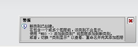

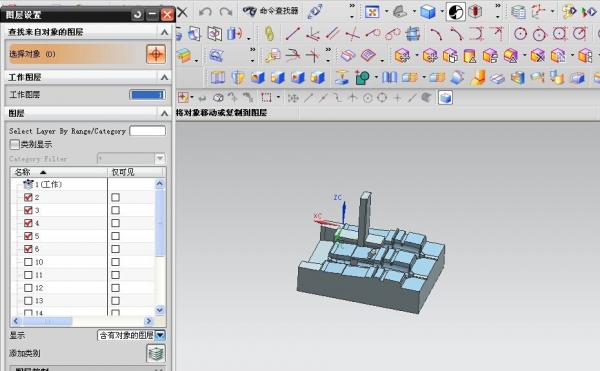

UG出现这个画面,打开层里面电极显示不出来了 师傅知道吗

发表于 2014-10-14 15:24:58 | 显示全部楼层
点“样式--视图中可见图层”,点击重置为全局图层,再确定。
试下,应该是可以的。
