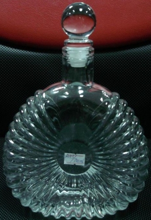

  百度原图

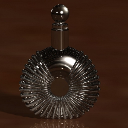

渲染后的效果

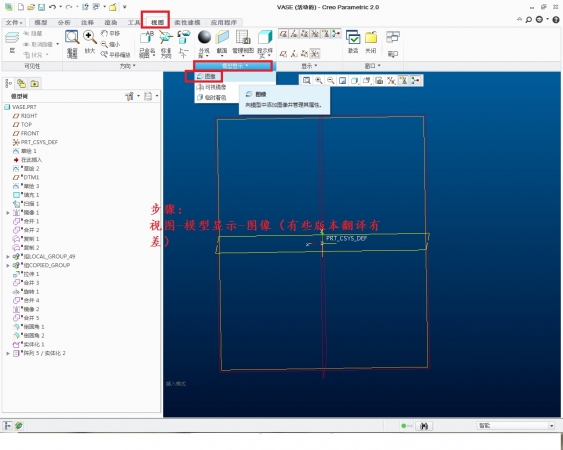

先是跟踪草绘,调入图片,跟踪草绘不在是从造型里面调入,单独列出来了
调入进来后会发现,跟踪草绘不在直接显示在模型树的下面,隐藏显示都在图标里面进行

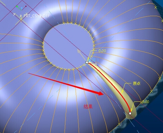

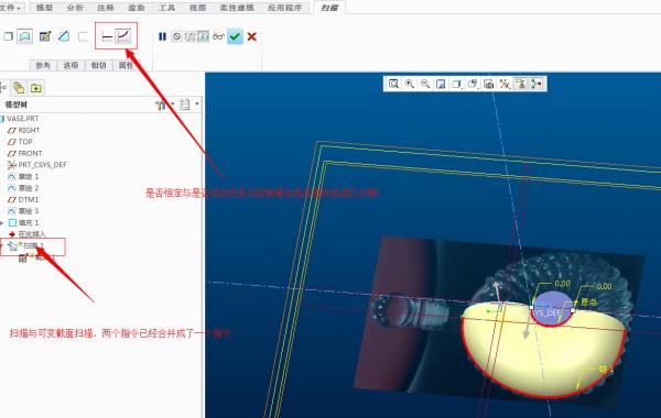

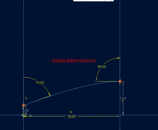

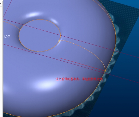

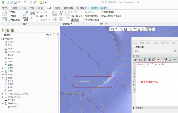

下一步,做外形,先通过选择,可变截面扫描,做出大面

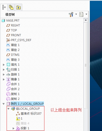

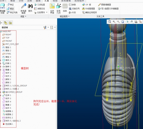

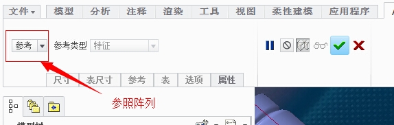

开始阵列准备
