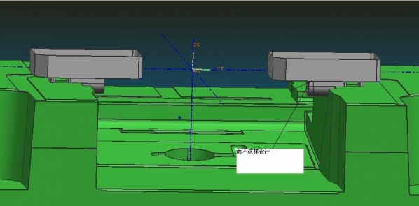

[UGCAM] 电极设计的答案
发表于 2014-10-11 23:02:25 | 显示全部楼层 |阅读模式
大神们,表个态吧{:soso_e179:}

应该是一个铜工两边一个粗工一个精工吧,放了粗工之后把铜工换个方向就可以再放精工,节省材料,也提高了效率。感觉是这样的,个人意见哈。
发表于 2014-10-15 19:16:49 | 显示全部楼层
可能是两边的电极太薄了,一边做一个的话这样的话就可以不用给精加工放电快点吧!
要是只是做一边话打完一边就可能铜公已经磨损得很利害了!
因为粗公放电的时候都比较快的,而电流也比较大,所于对于薄的铜公是很磨损的。
发表于 2014-10-15 20:10:14 | 显示全部楼层
我个人意见: 两种答案
一种:你的电极不是对称的,因为你设计了基准角,制品放2处位置,把2处位置的电极合做成一个,放电的时候找一个位置,左右移动放电,
        就可以了。
另一种:电极是对称的,电极制作的时候,可以省材料,放电找位置也缩短时间,做电极操作机器也缩短时间。但你的电极做了基准角,
          我猜估计是不对称,对称的电极基准角应该不需要设计,但设计了也没什么影响。
希望对你有帮助!
