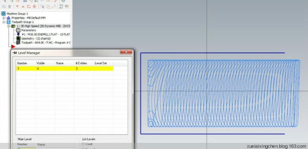

  蔷薇的羽翼:还记得以前,我们需要做一个开放式的2D动态刀路时,需要绘制的辅助线,以及选择加工边界的要求.这些都成为了过去.
现在X8选择2D开放式动态加工与传统的2D开放式挖槽一样的简洁.
现在我们只需要选择加工边界,并将默认的由内改为由外(如图),然后设置其他参数,即可完成开放式动态加工刀路.
完成后的刀路如下图:

刚刚试过了,非常好用
