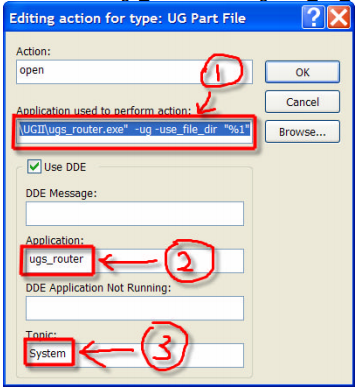

由于其它系统有可能也产生后缀是 prt 的文件类型,所以在安装这些系统时会
修改注册表文件类型的启动信息,导致后来在文件浏览器里双击 prt 文件无法正确
启动 NX,遇到这样的情况可以考虑重装 NX,但是比较费时费力,下面介绍一种简
单的方法,供大家参考。

步骤三、在 Actions 列表中粗线条显示的项目是双击 PRT 文件的默认动作,
选中它,然后点击 Edit…,在 Application used to perform actions 框里,如
下图标 1 处,输入完成该动作需要执行的命令,包括可执行文件 ugs_router.exe
的路径和运行参数,格式如下:
"C:\Program Files\ UGS\ NX4\ UGII\ ugs_router.exe"  - ug -use_file_dir "%1"其中运行参数是固定的,ugs_router.exe 的路径取决于 NX 的安装路径。标记
2 处输入应用名称 ugs_router;标记 3 处输入 System。
解决在文件浏览器里双击prt文件无法正确启动NX 图82064

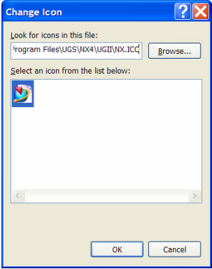

步骤四、上述修改完成后 OK 确认回到 Edit File Type 对话框,若需要恢
复 PRT 文件图标,可以进入 Chang Icon…,然后在接下来的对话框中通过
Browse…搜索或直接输入 NX 图标文件的路径,一般为 NX 安装目录
下…\UGII\nx.ico(在 NX3 之前是 ug.ico)
解决在文件浏览器里双击prt文件无法正确启动NX 图82065
步骤五、OK 确定所有对话框,这样就可以在文件浏览器中双击 PRT 文件来正
确启动 NX 了。
