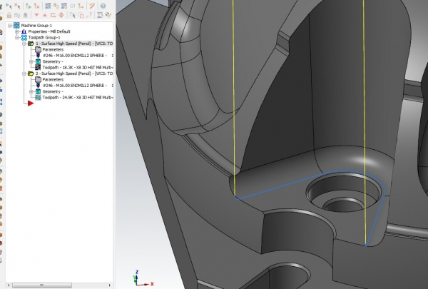

我们在做五轴刀路时,有时候为了实现简单的刀路,但五轴参数设置十分麻烦,如果有时候五轴刀路设定与三轴一样简单就好了.
X8全新功能,3to5,自动碰撞避让功能轻松实现这个愿望.
我创建了2个一样的高速加工-笔式清角命令.
但模型比较深,刀具要么加长,要么用五轴刀路,来减少刀具夹持长度
三轴高速加工笔试清角刀路 "
可以看到,整个刀柄都有撞到模型.
我们复制并打开第二个刀路,点击刀柄设置,启用 collision checking (碰撞检查)
启用 tilt to avoid gouge (为避免碰撞自动倾斜)
设定Max  tilt angle(最大倾斜角度)等.设置完后从新计算刀路
新刀路已经自动变成5轴刀路,一切都那么简单!{:soso_e183:}
