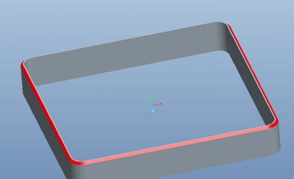

下图的CNC夹具怎么做,产品两端需要CNC加工,有一端还需要镐光(红色处)

做个内外框,外框套外围,内框分四块,中间带斜面,中间做个四面为斜面的小工件,一锁螺丝斜面外四周加力,然后这个东西放台钳上或者用压板压应该都可以,个人意见仅供参考哈。
