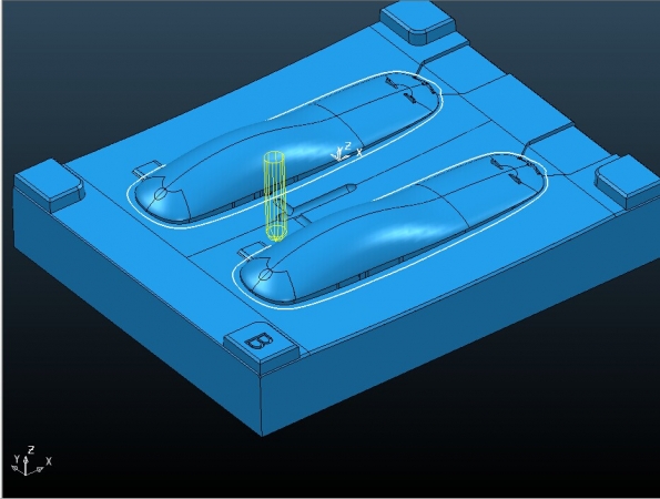

PM走平行的时候为什么这么丑呢?一点都不光,请教各位大师,指点迷津!
原始图
PM爬曲面为什么很丑 图81977
爬45度平行,R4的刀,走0.1,转速4000,进给2000,不管中光的时候留0.1或者0.05,走出来的看起来都是很丑, ...
PM爬曲面为什么很丑 图81978
为什么刀路会这样弯弯曲曲的呢
PM爬曲面为什么很丑 图81979

发表于 2014-10-11 06:45:50 | 显示全部楼层
刀具路径的公差设置为多少,尽量的设置小一点的值。
还有看看开粗的时候有没有过切!
再者就是可能你的那个图的曲面有问题,最好重新转一下其它格式的图档看看行不行。
也有可能是机床的原因。
这个有很多因素的,不能只看一个图片就能说明问题。
发表于 2014-11-17 10:39:07 | 显示全部楼层
有很多原因,公差设置,模型问题,边界或者参考线,包括毛坯,都可能造成这样的情况出现,具体问题具体解决
