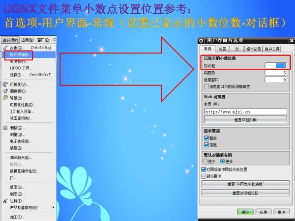

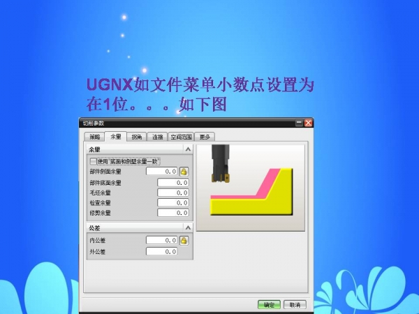

[数控编程] UGNX技巧系列之小数点位数的设置
发表于 2014-10-7 20:43:42 | 显示全部楼层 |阅读模式
UGNX技巧系列之小数点位数的设置
