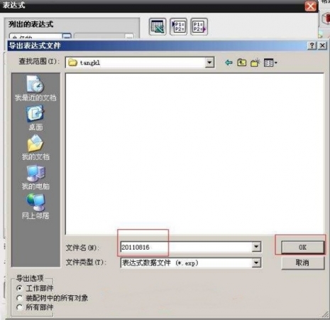

3、导出后,设置好路径,命一个名字,点“OK”
教你如何在NX7.5表达式中加入中文注释 图81868
