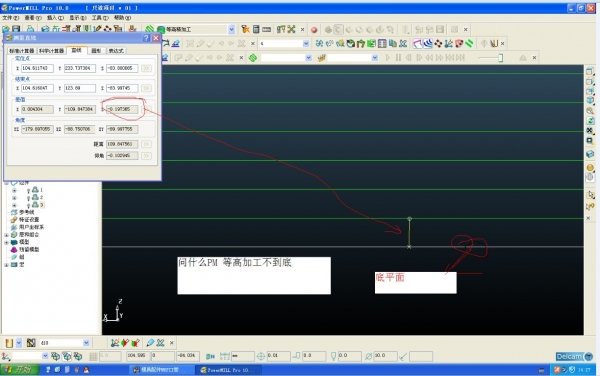

为什么PM  等高加工有时候加工部到底部呢???等高的问题(336.00K)
 楼主| 发表于 2014-9-28 19:56:25 | 显示全部楼层
楼上有PPT 文件   希望老师帮我解决下 谢谢
发表于 2014-9-29 11:49:50 | 显示全部楼层
要加上平面加工

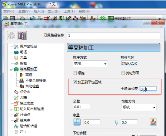

发表于 2014-9-29 15:14:41 | 显示全部楼层
等高在一般情况是加工不到数的深度方向、软件内部也设置
分析说明:等高一般情况加工速度快(F3000)、如也这样的速度加工到底面最后一刀时就会很粗
加工到数的方法:
1、将毛坯做到你要加工的面
2、PM2010以上版本可用加工到平坦面
