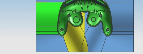

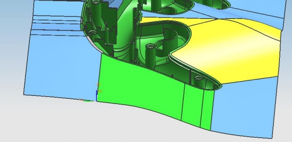

请各位指点,如图所做的分型面绿色和黄色面是通过拉伸出来的,蓝色的面是通过网格曲面所做,这样做的分型面可以不?https://www.mjzl.cn/forum.php?mod=attachment&aid=ODE3OTl8MjdlMjU5Mzh8MTc0NzI1NDQ1NHwwfA%3D%3D://81800.jpghttps://www.mjzl.cn/forum.php?mod=attachment&aid=ODE4MDF8MzFmOWM3YTF8MTc0NzI1NDQ1NHwwfA%3D%3D

发表于 2014-9-29 17:59:53 | 显示全部楼层
最好发文件。这样看不出来。
谢谢
发表于 2014-9-30 15:20:23 | 显示全部楼层
还 行,拉伸的条件是封胶边是水平的或者从R处拉出来,两个不同方向的面用扫掠或者网格接顺,方便加工即可
 楼主| 发表于 2014-10-3 20:08:03 | 显示全部楼层
哦  好的  谢谢老师
