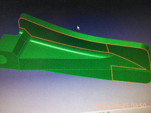

各位大侠我想请教哈图片所示产品能否用3D刀路加工?

发表于 2014-9-28 16:53:40 | 显示全部楼层
型腔铣走轮廓、把防止底切去掉就可以走倒扣了。。。
