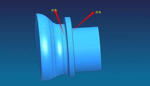

UG清角不能参考牛鼻刀,以下图,我用 D25R5的精光过,我怎么用D16r0.8的进行清角呢???

D25R5的精光后可以用等高参考走D16r0.8。。。或是用边界裁剪也可以
