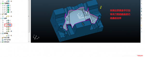

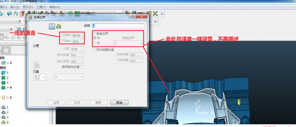

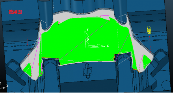

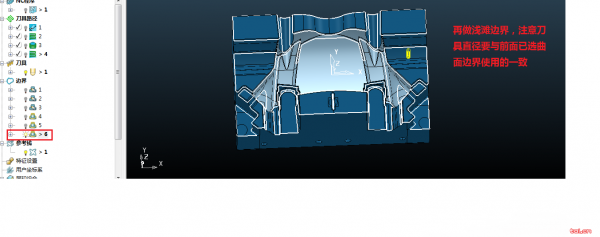

PM的浅滩边界,残留边界生成时,与已选曲面边界勾取”浮动“的效果差不多,有的地方刀路往下掉,特别在边缘利角处封胶处要特别小心,现在讲解一种简便的裁剪方法,该方法同时可用于PM10.0以下版本走平行加等高
powermill浅滩与残留边界 图81566
powermill浅滩与残留边界 图81567
powermill浅滩与残留边界 图81568
powermill浅滩与残留边界 图81569
powermill浅滩与残留边界 图81570
powermill浅滩与残留边界 图81571
