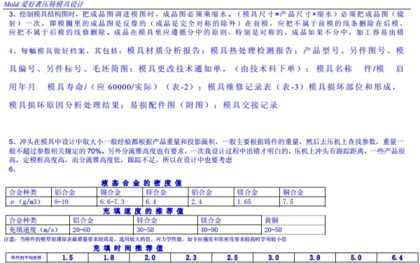

压铸知识:
1:如何知道压铸压射行程距离,前提要知道压机大小,另外从压机查出压射行程和冲
头推出距离:假如我以力劲280T压机为例:查参数表得知压射行程为400,冲头推出
距离为140,那有两个参数可以得出一个最小行程L1=400-140=260,另外尺寸要根据模
具设计了,假如我定模框为130,分流锥高出分型面50,料饼距离为15,那这模具在
压机中的行程L=(400-140)+(130-50-15)=325,这个数字就是压铸工艺中高速和低速的
总行程,AnyCasting模拟和FLOW3D带冲头模拟设置都需要用到这个数字
