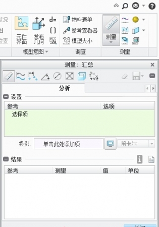

       ①Creo 3.0的Config.pro中添加这个选项,
measure_dialog_expand yes
!确定测量对话框的默认外观 (展开或折叠)
指定后测量对话框自动打开,不再折叠,默认是NO即折叠!如图示:

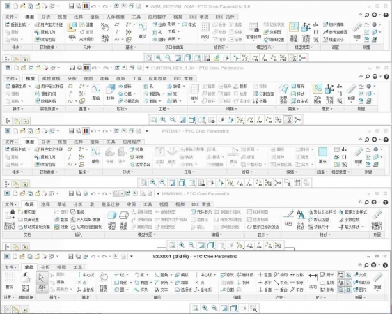

      ③下图是Creo_Parametric_Customization.ui界面截图

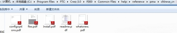

     ④configoptions.pdf路径:C:\Program Files\PTC\Creo 3.0\F000\Common Files\help\reference\pma\chinese_cn

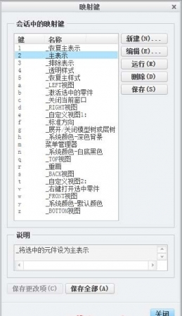

     ⑤映射键

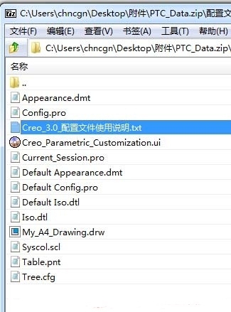

    ⑥配置文件截图

PTC_Data.zip使用方法:
①将PTC_Data.zip复制到C:\Program Files进行解压出PTC_Data文件夹;
②打开C:\Program Files\PTC_Data\配置文件\Creo_3.0_配置文件,将里面的配置文件复制到其相应的路径里面(详见Creo_3.0_配置文件使用说明.txt);
③在桌面上右键PTC Creo Parametric 3.0快捷图标,查看属性,在起始位置处添加:"C:\Program Files\PTC_Data\Creo_3.0_Data"为初始目录。
以上完成配置及目录指定选项。建议保留PTC_Data.zip在C:\Program Files文件夹下,以做备份方便后续再次使用。
