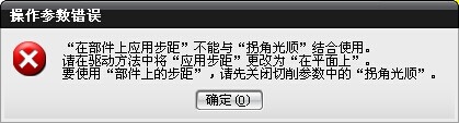

发表于 2014-9-17 11:53:17 | 显示全部楼层 |阅读模式
报警
报警
请帮忙解决

发表于 2014-9-19 18:13:38 来自手机 | 显示全部楼层
提示很清楚:在部件上应用步距,不能用拐角光顺

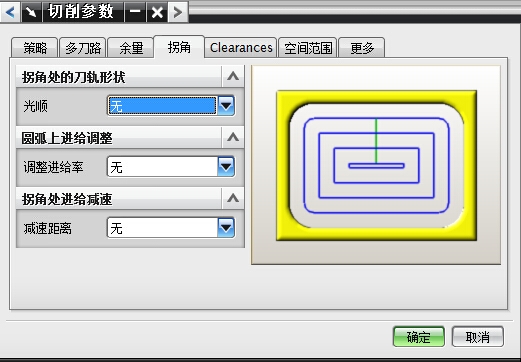

 楼主| 发表于 2014-9-23 09:34:54 | 显示全部楼层
我想关掉拐角光顺但不知道在那里,我在用在部件上应用步距,谢谢,请问你知道在那里设置吗

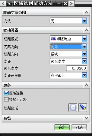

发表于 2014-10-23 10:43:16 | 显示全部楼层
如下图设置
