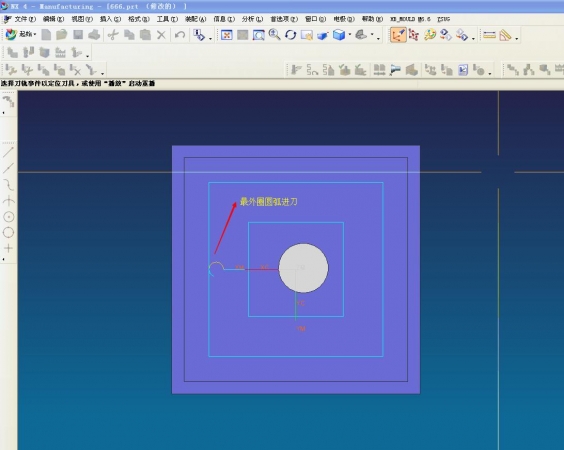

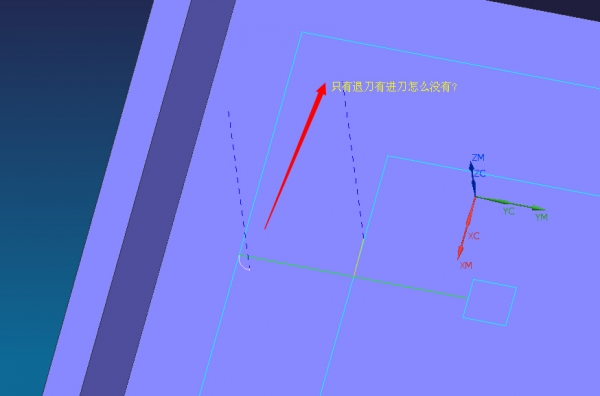

如图2我用UG4.0平面铣最外一圈可以是圆弧进退刀,但用UG8.5怎么外圈只有退刀有圆弧,进刀没有啊???附件是UG8.5图档

切削参数里面有个精加工,给50%就可以了
 楼主| 发表于 2014-9-13 16:31:35 | 显示全部楼层
单纯靠改非切削参数可以实现吗? UG4.0可以,为什么到8.5就不可以了呢
祝全家平平安安,健健康康!
发表于 2014-9-13 17:57:04 来自手机 | 显示全部楼层
8.5在切削参数里,精加工给50%,路数1
发表于 2014-9-13 18:13:40 来自手机 | 显示全部楼层
单纯靠非切削不可以!
