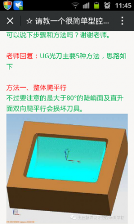

如图所示,爬平行是那种加工方法里面

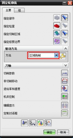

固定轴-区域铣削
