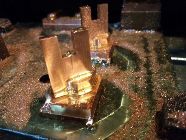

这个电极铣出来,侧面一橫一横的什么问题,那位兄弟知道

机器走45度不好的

是不是弹刀呢?

兄弟 最好把刀路拿出来大家分析一下!

上面两个可能都有,还有可能就是刀夹的太长了或者吃料太多走太快了,弹刀。

这个不是吃刀量的原因,是你程序没过滤的,你过滤一下就好了,公差设小一点。
