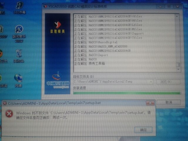

发表于 2014-8-30 00:03:51 来自手机 | 显示全部楼层 |阅读模式
CAD2004安装HASCO标准件外挂时,系统默认安装到C盘,却提找不到不到根目录来自: Android客户端
发表于 2014-8-30 08:20:31 | 显示全部楼层
确定即可,手动把快捷方式拷贝到桌面:C:\Program Files\HASCO\HASCO标准件目录.lnk
