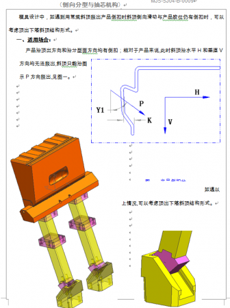

斜底座下落斜顶的计算及规范应用:欢迎建议讨论
斜底座下落斜顶的计算及规范应用欢迎建议讨论 图80936

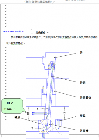

斜底座下落斜顶的计算及规范应用欢迎建议讨论 图80937
