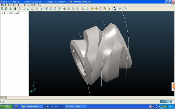

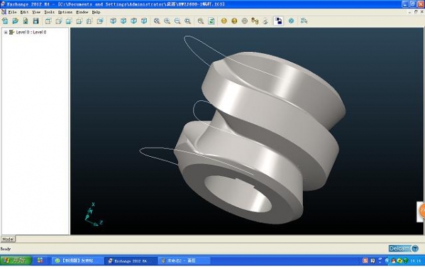

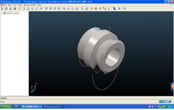

各位高手,今天接到一个这样的零件,叫我帮忙编程加工,大家看下,这个零件要采用什么样的加工策略编程呢?蜗杆(1.20M)

大家看下这个零件要有什么加工方式比较合理

感觉数控车内外圆和螺纹好点。最后在线割键槽。新手,个人意见。。
 楼主| 发表于 2014-8-29 15:24:27 | 显示全部楼层
这个不是螺纹,不能上车床
发表于 2014-9-3 00:25:00 | 显示全部楼层
不相信楼主
发表于 2014-9-3 19:10:14 | 显示全部楼层
可以用工具磨床,磨出来,做刀具的加工方式一样,
