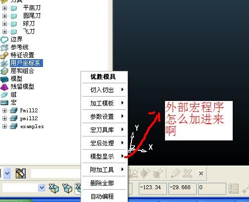

如何把宏加入右键
发表于 2014-8-25 14:50:00 | 显示全部楼层
记事本打开:C:\Program Files\优胜自动编程\sys\Pmill2\user_menu,参照修改
宏标准格式
I "二粗连接" 1 "macro 'C:\Program Files\优胜自动编程\sys\Usermacro\切入切出\二粗连接.mac'"

搞不来  有视频吗?
