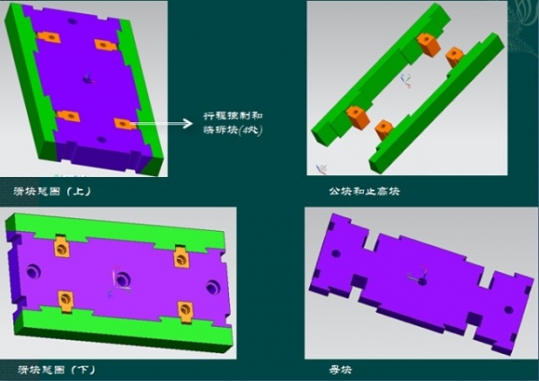

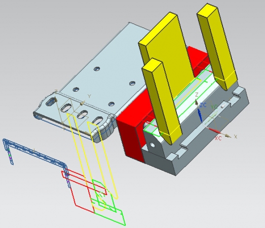

讲座提纲
自控行程和公块的快拆结构
侧冲弹性脱料力不足的滑块结构
滑块设计注意事项:
(1)水平方向的行程 ≥ 避让位+0.5
(2)竖直方向的行程 = 水平方向行程×正切值(滑块倾角)
(3)滑块倾角不小于45°
(4)滑块的配合间隙为滑配(单边+0.01)
(5)滑先画侧视图后画平面图
(6)先确定水平位移后确定竖直位移
(7)先开模状态下定行程直面,公块和母块闭模状态下,行程直面间距等于水平方向的行程
(8)滑块竖直方向的行程不宜超过板厚的1/2
(9)顶杆在下死点时,不能脱离公块
