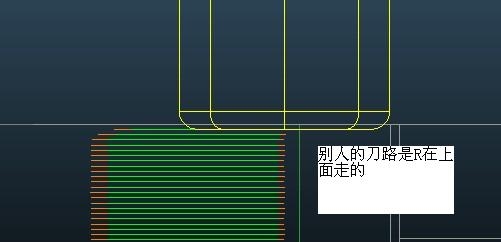

端头刀   铣立角怎么能让程序刀底部开始铣
 楼主| 发表于 2014-8-19 15:53:56 | 显示全部楼层
这怎么设置啊?????????
发表于 2014-8-19 16:08:19 | 显示全部楼层
已选曲面边界把浮动参数打开或生成边界后再三维偏置扩大
 楼主| 发表于 2014-8-19 20:35:54 | 显示全部楼层
谢谢  那接触点可以把R延伸上去不
