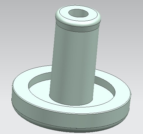

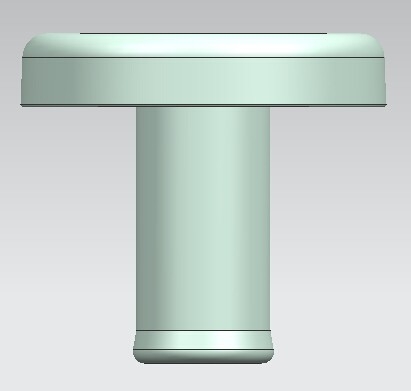

这个产品扣位要怎么做好点,现在做的是强脱,但是没有空间胀开做出来的全部拉坏了?有何良策解决呢?大侠指点一下啊?

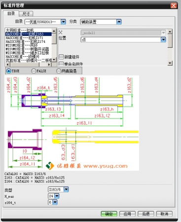

可以参考我们优胜外挂里的这种HASCO标准件的原理

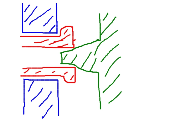

先抽哥针再顶产品

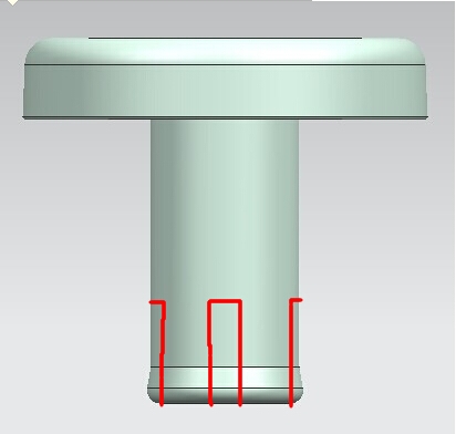

做四个口子  口子的大小看你扣位强脱的量
模具结构先抽针 再顶
产品  装配后  要有一个柱子插进这个产品的孔里
个人想法 忘指教
