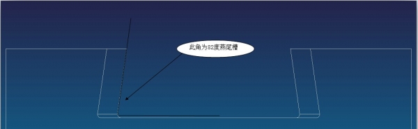

各位老师们好,请问UG怎么设置并使用燕尾刀加工?请老师帮助,最好编出个程式。谢谢。。。

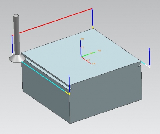

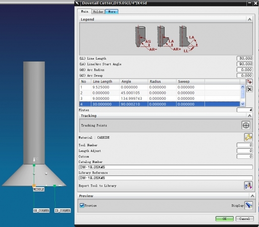

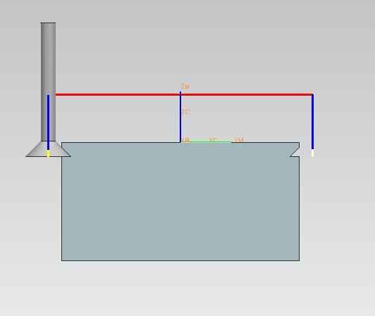

没看明白你的图,我新建的是45度的燕尾刀加工,你自己改一下刀具参数就好了,附件有介绍怎么修改。
刀具参数
刀具参数
刀路
刀路
刀路
刀路

请看图片和附件WORD文件,你那个图有点没有看清楚,我建立的是一把45度的刀具,直径为19.05。。需要什么自己可以修改。DM_CMF.doc(199.50K)
45.prt(188.00K)
刀具参数
刀具参数
加工1
加工1
加工2
加工2
