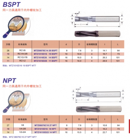

首先 NPT 是美制牙
     BSPT 是英制牙  而PT也是英制牙,PT是日本JIS 标准,实际上BSPT和PT 是一样的
BSPT/NPT
BSPT是英制圆锥管螺纹标准:指螺纹的牙型角为55°、螺纹具有1:16的锥度

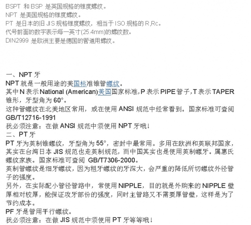

BSPT 和BSP 是英国规格的锥度螺纹。
NPT 是美国规格的锥度螺纹。
PT 是日本的旧JIS规格锥度螺纹,相当于ISO规格的R,Rc。
代号前面的数字表示每一英寸(25.4mm)的螺纹数。
DIN2999 是欧洲主要是德国的管道用螺纹。

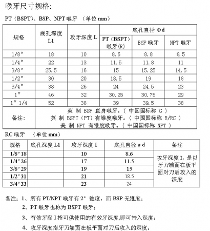

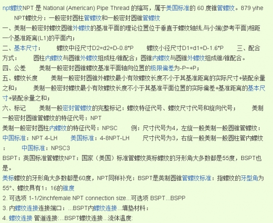

一、NPT牙
NPT就是一般用途的美国标准锥管螺纹。
其中N表示National (American)美国国家标准,P表示PIPE管子,T表示TAPER锥形,牙型角为60°。
这种管螺纹在北美地区常用,或在使用ANSI规范中经常看到。国家标准可查阅 GB/T12716-1991
我必须注意:在做ANSI规范中须使用NPT牙哦!
二、PT牙
PT牙为英制锥螺纹,牙型角为55°,密封中最常用。多用在欧洲和英联邦国家,其实在台湾日本JIS规范也走英制规范,而中国其实也是使用英制螺牙。属惠氏螺纹家族。国家标准可查阅 GB/T7306-2000。
英制管螺纹是细牙螺纹,因为粗牙螺纹的牙深大,会严重的降低所切螺纹外径管子的强度。
另外,在实际配小管径管路中,常使用NIPPLE,目的就是外购来的NIPPLE壁厚相对较厚,能保证攻牙部份的强度,同时主管路又不需要厚管壁,这样是为了节约成本。
PF牙是管用平行螺纹。
我必须注意:在做JIS规范中须使用PT牙等等哦!

NPT 是 American National Standard Taper Pipe Thread 的一种,屬於美国標准的 60 度锥管螺纹,縮寫N=National (American) Standard,P=Pipe,T= Taper,国家標准可查阅 GB/T12716-1991
