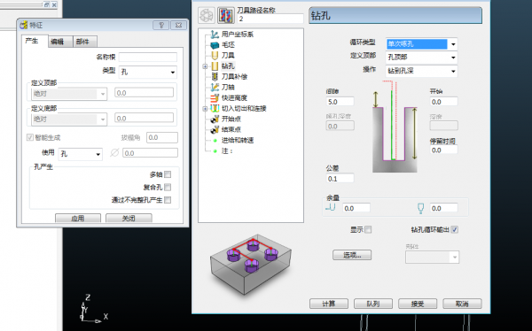

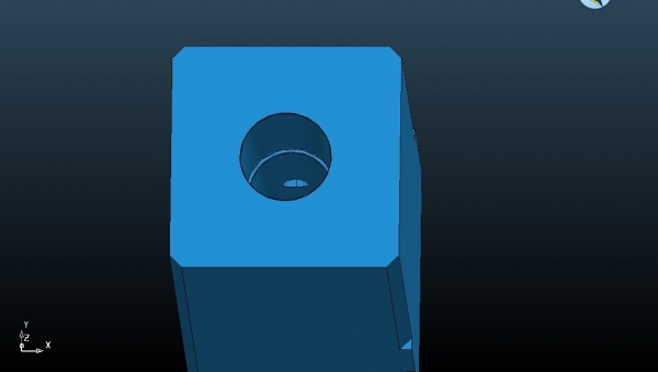

这孔为直径 60mm,顶到底为81mm。
第一步,开粗预留0.7mm,

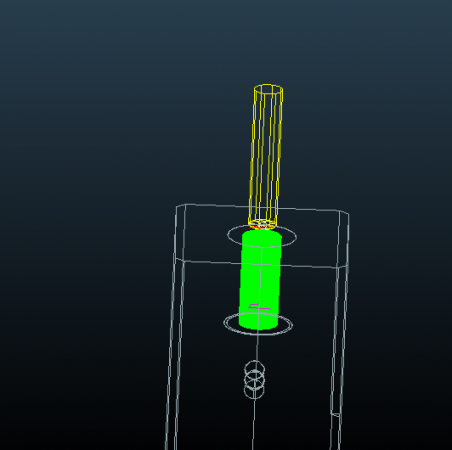

二步,是镗孔,孔的特征怎么选择呢?试了好多次都不对?
程序:
kong.rar(171.01K)

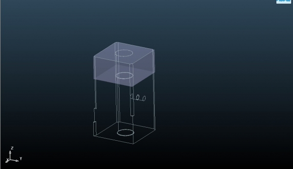

这个软件我是不懂,在UG里面也有类似的问题。
原因是实体图建模有问题,不是孔的特征,你用草图画个同心圆,直接选择你画的圆就好了
