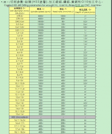

        各位大大好,本人新手用Mastercam X5编程,想请问下数控加工,。零点几至十几的钻头,钻孔的参数表能否发一份。比如0.5钻电木或者铝的主轴转速,下切进给之类的数据。在此先谢谢了。
发表于 2014-8-5 08:36:36 | 显示全部楼层
请看附件图片
根据机床和具体的刀具不同,参数还需做稍微调整,我给的一般是高速机的参数

十分感谢,这正是我需要的。我也要买台高速的雕铣机。做的比较多的工件就是钻小径孔。谢谢您了。
