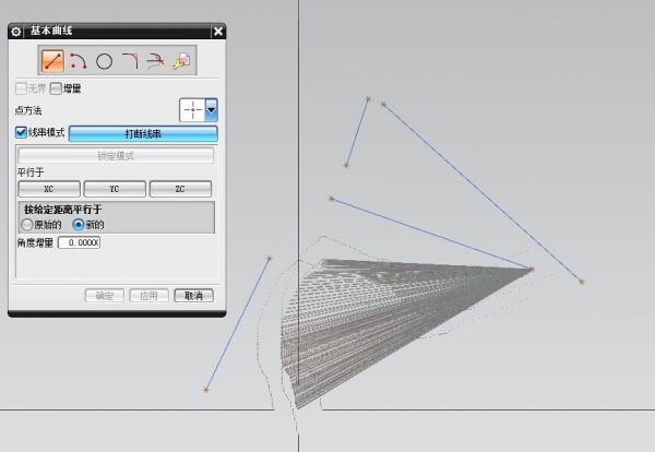

用曲线画线的时候  鼠标移动 屏幕上会出现轨迹。。刷新一下就没了。。。。怎么传不了图片啊 。。。。
图片在沙发位置!!!
sfsfs
 楼主| 发表于 2014-8-2 22:16:11 | 显示全部楼层

发表于 2014-8-3 10:58:30 | 显示全部楼层
1:显卡调到最佳性能。
2:UG里面可视化性能,调下,能勾的勾吧。
