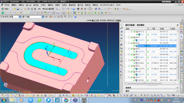

我用的是UG7.5 5.4版 用等高 里面最优化走 结果铣出来很粗糙  内外公差0.005 还是一样 图档与程序(1.39M)麻烦老师帮我看看
 楼主| 发表于 2014-8-2 15:35:43 | 显示全部楼层
这是要加工的位置
发表于 2015-3-17 10:24:21 | 显示全部楼层
首先余量不大于0.1,只要切削步距小于,0.1,转速进给合理,绝对做出来是光亮的。
