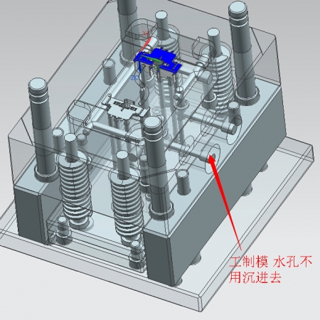

[注塑模具] 第一次做的注塑模具,不知道有没有错,求大神指导!
发表于 2014-8-2 09:33:06 | 显示全部楼层 |阅读模式

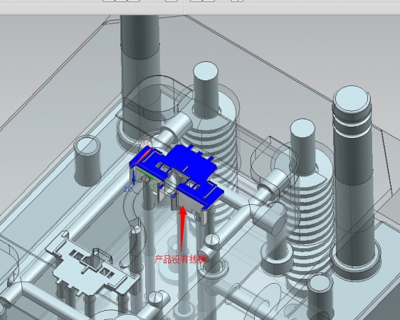

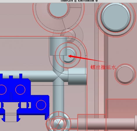

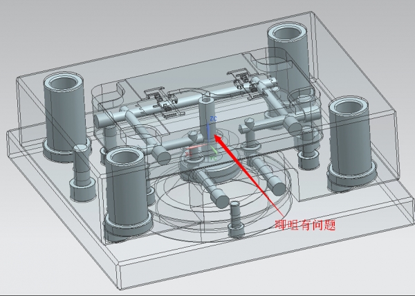

发表于 2014-8-3 17:02:41 | 显示全部楼层
第一次做的注塑模具,不知道有没有错,求大神指导! 图80418
第一次做的注塑模具,不知道有没有错,求大神指导! 图80419
第一次做的注塑模具,不知道有没有错,求大神指导! 图80420
第一次做的注塑模具,不知道有没有错,求大神指导! 图80421

发表于 2014-11-29 00:40:14 | 显示全部楼层
就图片上的问题说两点,第一这套摸没必要加虎口,第二,就图片看虎口没避空!
发表于 2014-11-30 22:33:22 来自手机 | 显示全部楼层
唧咀接平母模面
