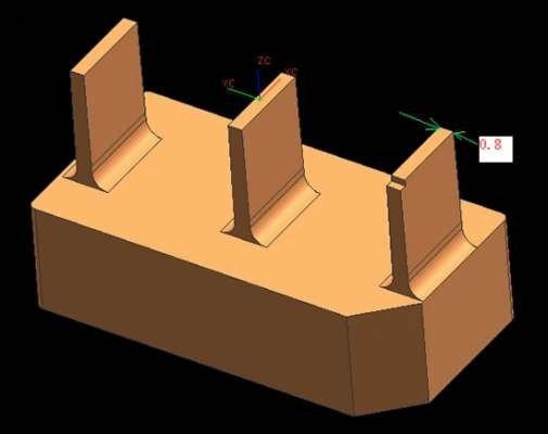

薄片(骨位)电极是一种比较特殊的电极,它的加工方法有自己的特点,下面我们就来说说。    看下图:
  这个电极,有用部位非常薄,只有0.8MM。若是用一般的加工方法:开粗,余量0.05,然后
精加工,余量-0.05(火花位),那么,可能开粗的时候,电极就会变形,当然也就无法加工出来。
那么,我们该怎么去做呢?

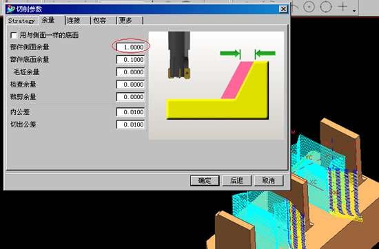

1,粗加工,看下图:
图中粗加工余量留了1MM,这样就可以保证加工后,骨位还有足够的厚度,可以抵抗刀具的切
削力,防止变形。一般是骨位越薄,留的余量就越多,从0.3-2MM不等。
本帖隐藏的内容
2,继续粗加工,再切掉一些多余的材料<这一步是根据具体的工件来的>,如图:
把中间上一个刀路进不去的地方再切削。余量也是1MM。
3,精加工有用部位,一步加工到数。如图:
部件余量是0,这里精加工刀具是平刀,放火花位的方法可以参考“电极加工中三种放火花位
的方法(图)”这一章。这样,因为精加工的时候,骨位还很厚(2.8MM),所以不会变形。
