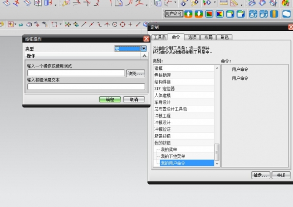

刚学呢 自己做了一个宏,但不知道怎么添加到工作界面,请各位大侠指教。

在定制里面可以添加

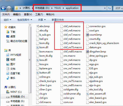

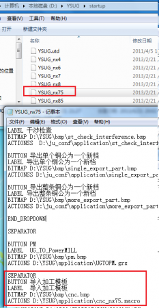

 楼主| 发表于 2014-8-2 15:39:42 | 显示全部楼层
你的YSUG2013工具条怎么做的,我用4.0怎么不行啊
