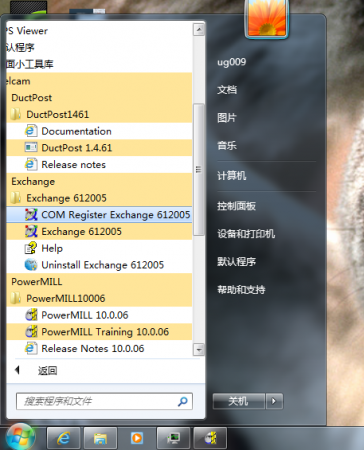

我的系统是w7 64位,pm是sp5,装好软件后可以运行,其他功能都正常,唯独不能分钟。截图说明最实际。

vb程序在xp系统就正常运行,w7 64位就不能运行,提示pm没有开启。老师怎么解决??要装什么pm版本才合适w7 64位???

qenyml 发表于 2014-7-21 10:57
你没有打开这个PM软件呢,可以加下我的QQ:1130913093.我教下你。我很少上论坛。要编程 ...
多谢兄台远程指导,目前问题还不能解决。再次感谢。
