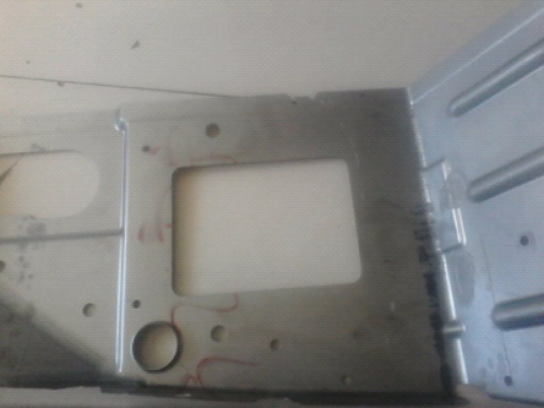

我现在的厂子是搞汽车冲压件的,但是前两天突然客户反馈,我们压的产品件有一件上面缺了3个圆孔,但是在那序上面的非标冲孔已经冲出来了。我把模具打开查看,结果是模具冲头和凹模套都完好无损,冲头吃入量都在4~5㎜。我一直都在想是什么原因。但是都是百思不得其解,只能像广大同行求助,以免再次出现这种问题。
发表于 2014-7-14 15:18:02 | 显示全部楼层
只可能是缺了冲头冲了一件,发现后补装了冲头,但此件未做处理流入良品中交货,难道你怀疑车间有鬼?有鬼也是内鬼不敢承认自己的过失的内鬼!
