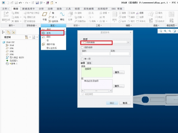

先通过建立目的曲面选择全拷贝面的边界曲面 这样可以建立多个边界的目的曲面  再全拷面就非常方便 选取之前建立的目的曲面特征就可以了
具体见视频
关键命令”基准参考”
