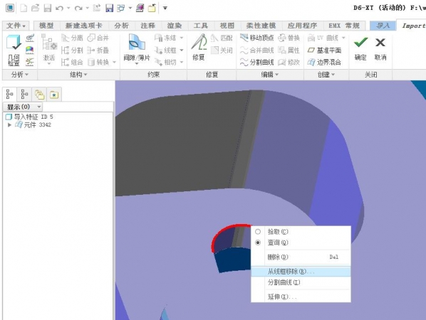

先通过分析菜单中的短边查找 先移除短边(因为短边不好找)再移除其他产品分型边界 得到前后模的曲面  再整合分型面得到前后模具体见视频
关键命令:”从线框移除”(曲面修复        idd模式)
creo边界移除法分模   视频网盘地址:
